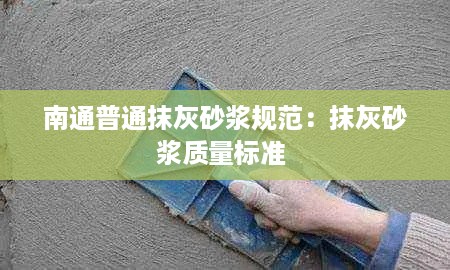

四、抹灰砂浆的配制与施工
1. 配制:根据设计要求和原材料性能,按照水泥:砂:水=1:2.5~3:0.5~1的比例配制砂浆。
2. 施工:施工前应先对基层进行处理,确保基层平整、干净、无油污。施工时,应按照以下步骤进行:
  • 基层处理:清除基层上的油污、松动、裂缝等。
  • 洒水湿润:在基层上均匀洒水,使其充分湿润。
  • 抹灰:按照设计厚度,均匀涂抹砂浆,并确保砂浆饱满、平整。
  • 养护:抹灰后应及时进行养护,避免砂浆过早失水、开裂。
