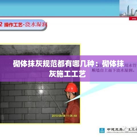

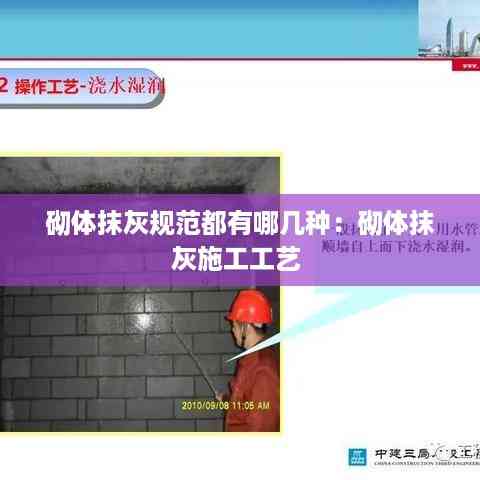

五、施工工艺规范
砌体抹灰施工工艺是保证抹灰质量的关键。以下是施工工艺的主要规范要求:
  • 基层处理:应先对基层进行清理、修补、打磨等处理。
  • 弹线定位:应根据设计要求,在基层上弹出抹灰层厚度线、阴阳角线等。
    砌体抹灰规范都有哪几种:砌体抹灰施工工艺
  • 抹底层:底层抹灰应分层进行,每层厚度不宜过厚,一般控制在5-10mm。
  • 抹面层:面层抹灰应在底层抹灰固化后进行,抹灰厚度控制在3-5mm。
  • 养护:抹灰完成后应及时进行养护,避免因水分蒸发过快而影响抹灰质量。
