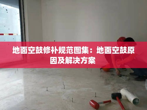

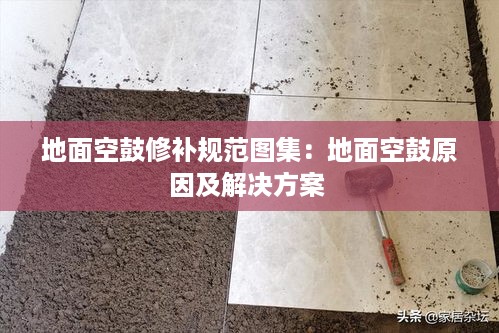

  1. 清理:将空鼓区域表面的松散物质、杂物等清理干净。
    地面空鼓修补规范图集:地面空鼓原因及解决方案
  2. 切割:根据空鼓区域的大小和形状,使用切割机进行切割,形成规则的修补区域。
  3. 打磨:对切割后的边缘进行打磨,使其光滑,避免修补材料脱落。
  4. 修补材料搅拌:按照产品说明将修补材料与水或其他溶剂进行充分搅拌。
  5. 填充:将搅拌好的修补材料均匀填充到切割好的空鼓区域。
  6. 压实:用铲刀或压辊将修补材料压实,确保修补材料与原地面紧密结合。
  7. 养护:修补完成后,按照产品说明进行养护,如保持湿润、避免重压等。
