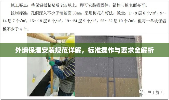

1、施工工艺:一般采用粘贴法、挂贴法或组合法施工,具体选择要根据墙面材质、保温材料类型和工程要求确定。
2、保温板安装:
(1)粘贴时要均匀涂抹专用胶粘剂,确保粘贴牢固。
外墙保温安装规范详解,标准操作与要求全解析
(2)板缝要错开,拼缝要严密,表面要平整。
3、锚固:根据保温板材的重量和尺寸,选择合适的锚固方式及数量。
4、保护层施工:保温层表面需涂抹抗裂砂浆,并铺设增强网,增强网的搭接要符合规范要求。
5、防水措施:外墙保温层要做好防水设计,防止雨水渗透。
6、防火措施:根据保温材料的防火等级,采取相应的防火措施,如设置防火隔离带等。
